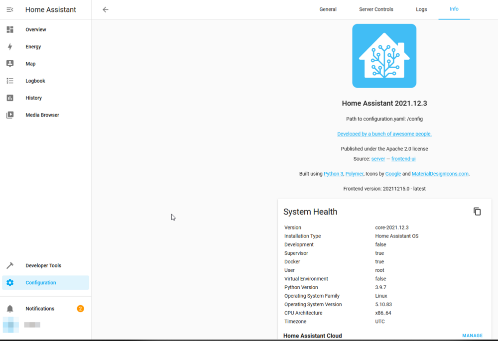

  3. Tusen takk for god gjennomgang av teksten, det setter jeg pris på. Jeg begynnte med en Docker installasjon på QNAP, det gitt greit, men jeg fikk aldri til å kjøre HA-Supervisor-docker containeren som jeg fant på docker hubben. Så dermed ble det til at jeg hoppet over til et VM som jeg kjører på QNap. Som du skriver, det er fordeler og ulemper med begge deler, selv hadde jeg nok fortetrukket å kjørt masse containere for jeg så at disse tok utrolig lite ressurser på QNap, men når kompetansen ikke strekker til med hvordan man kobler alle containere i sammen. Og jeg i tillegg har brukt ti-talls timer på google og fremdeles ikke fikk noe ordentlig opp så hopper jeg heller over til OVA. Håper at jeg kan gå tilbake til container modellen når jeg er flinkere. Men jeg har funnet ut at med OVA, så skjedde det ikke noe visuelt i venstre-menyen ved å aktivisere "Advanced", men alt ligger inn under Configuration->Add-ons.... LØSNING: Da er denne saken løst tenker jeg som Stigvi benevner over så er menyen flyttet og er ikke å finne i venstre-menyen lenger. Takk til alle bidrag, setter pris på dette. Nå er det bare å få i gang Z-wave og Tibber og lage litt automasjon ut av dette. HA->Configuration->Add-ons, backup, Supervisor HA->Konfigurasjon->Tillegg, Sikkerhetskopier og Supervisor
  4. Det forsøkte jeg å gjøre men det ga meg ikke noe ekstra i venstre-menyen. Men det kan se ut til at Supervisor ikke lenger er i venstre-meny som jeg finner i de fleste guider på nett. Men i stedenfor at den nå ligger i Configuration->Add-ons and Backup, Supervisor. Stemmer denne har jeg, så kan hende det er flyttet fra venstre-menyen og til Configuration->Tillegg....
  5. Hei Jeg er helt ny til HA, og nå ble jeg veldig i tvil på hva jeg egentlig har installert. KAnskje en av dere kyndige kan gi meg en pekepinne? Jeg tar stegvis hva jeg egentlig har gjort: 1) https://www.home-assistant.io/installation/alternative/ 2) Lasta ned OVA-image (https://github.com/home-assistant/operating-system/releases/download/7.0/haos_ova-7.0.ova) 3) QNAP->Virtualization Station->Import Image/VM og pekte til fila jeg har lasta ned i steg 2 4) Starta HA og laga admin-konto osv 5) HA->Configuration->Settings->Info så får jeg dette som er vist under. Men jeg finner ikke "Supervisor" og "add-ons" noen plass. Er det bare det at jeg har en så ny versjon at jeg ikke finner det io sidepanelet til venstre eller er alle guider der ute gamle? Vil bare få Aeotech Z-wave usb til å fungere. Sikkert noe jeg har oversett her en plass. Hvis jeg har lasta ned feil OVA-fil, kan noen peke meg til korrert image fil til bruk som virtuel maskin på Vitualization Station? Vil egentlig bare kjøre "full pakke" System Health version: core-2021.12.3 installation_type: Home Assistant OS dev: false hassio: true docker: true user: root virtualenv: false python_version: 3.9.7 os_name: Linux os_version: 5.10.83 arch: x86_64 timezone: UTC logged_in: false can_reach_cert_server: ok can_reach_cloud_auth: ok can_reach_cloud: ok host_os: Home Assistant OS 7.0 update_channel: stable supervisor_version: supervisor-2021.12.2 docker_version: 20.10.9 disk_total: 30.8 GB disk_used: 2.2 GB healthy: true supported: true board: ova supervisor_api: ok version_api: ok installed_addons: Z-Wave JS (0.1.50) dashboards: 1 resources: 0 mode: auto-gen
