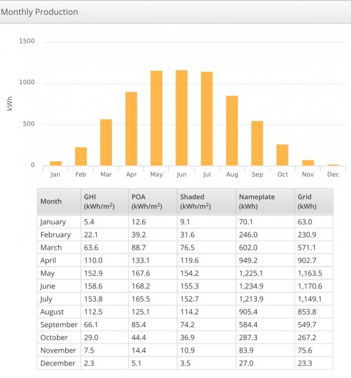

  3. Har blitt forespeilet ca 0 produksjon i desember og januar, blant annet pga at sola er bak en haug. Men ser etter beregningene, så er det ikke så mye man går glipp av. Ja, det har jeg hørt fra flere. Kan se ulempen med det, men samtidig så ser jeg ikke for meg så mye nattsenking i det daglige. Når vi reiser bort, så er jo planen å kunne skru opp varmen før vi kommer hjem uansett Elektriker er jo veldig på hugget at jeg MÅ ha strøm på bad i tillegg til vannbåren varme, siden vannbåren reagerer så tregt. Men ser fortsatt ikke helt problemet da vi har det konstant varmt på badet ikke aktuelt å legge dobbelt ihvertfall.
  4. Ja, håper det kanskje er noen som har vært i samme situasjon som meg. Hvis ikke, så må man vel bare brøyte vei å prøve ? Søknad på huset er sendt til kommunen, så alt er jo ganske forestående. Så kan ikke vente for lenge på å ta noen avgjørelser. Stor etterspørsel på panelene, så for å få de til sommeren, så må de bestilles senest i feb/mars. Men kan oppdatere etter hvert hvis det er interesse for det, ja. ?

  6. Hei, Mulig jeg er helt på villspor når det kommer til plassering av innlegg og innhold, men jeg prøver ? Har et par dilemma jeg sliter med å løse i planleggingen av nytt hus. Og syns innspillene og folket på dette forumet er litt mer jordnær en enkelte andre forum ? Startet med valg av gulvvarme, elektrisk eller vannbåren. Har vel konkludert med at det blir vannbåren nå. Nå lurer jeg på å bruke el—kolbe til oppvarming og bruke penger på solcelle istedenfor luft/vann varmepumpe. Argumentasjon: Varmepumpen blir en kostnad på ca 100k. Solcelle anlegg på 8,4kw havner på 80k. Sparer derfor litt penger på et presset budsjett ? Skal ha såpass store areal oppvarmet med gulvvarme, så installasjonskostnaden på begge deler er som å si lik. Har bare ikke noe informasjon om hvor effektiv el-kolben er i forhold til varmekabler og l/v pumpe. På varmekabler er jo effekten 1:1, varmepumpen har ca 1:3, men vil den være 1:1 med el-kolben. Eller er det effekttap pga lengde på vannrør el.l.? Legger opp til det som trenges, mtp kjøp av varmepumpe i ettertid, i byggeprosessen. Slik at det kan kjøpes om prisene på utstyret skulle gå ned og/eller strømprisen skulle stige. Det er også noen av grunnene for valg av vannbåren varme, vil ikke låse meg til strøm for fremtiden. Med dette solcelle anlegget, så er jeg forespeilet salg av strøm for ca 5000kr i året. I tillegg vil jo eget forbruk dekkes en del. Er kanskje en long-shot, men er det noen som har erfaringer de vil dele? Både med vannbåren varme, luft/vann varmepumpe og solcelle. Om admin vurderer dette som feil sted å poste, eller feil forum i det store og hele, så bare fjern innlegget ?
