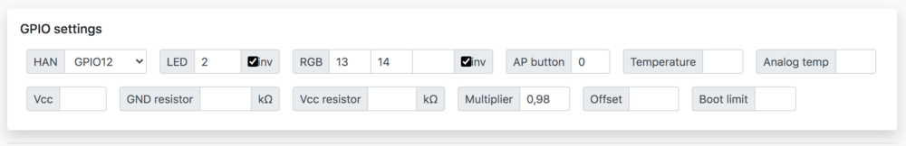

Supert. Da kom vi videre ett trinn 😃 Jeg valgte da GPIO 12 for HAN porten, og får opp strøm. Jeg valgte tallet 5 på temperature, det fungerte ikke selv om jeg mener jeg brukt GPIO5. Så jeg prøvde 4, 3, 2, og fikk ikke noen temperatur på noen av disse. Da valgte jeg tallet 6 og så krasjet hele tinga og nå får jeg ikke kontakt med den lengre 😃 . Det er ikke mulig å kontakte på local adressa, eller på IP addressa. Og den har nå dettit ut fra IP register i routern. Den meler seg ikke på. Fortsatt så gir den blå blinkelys og konstant grønn lys. Jeg har tatt den ut av måleren i ca 10-15 minutter, og prøvd såvel reset som AP knappene. Ikke noen resultat. Den er vekk fra nettet og kommer ikke tilbake som AP. Den er tilkoblet Micro USB for strømforsyning. Har jeg gjort noe galt igjen? //GF -

Takker! Så hvilken GPIO skal jeg velge for å få strömmåleren riktig? (hvor du har valgt GPIO12, skal jeg velge GPIO12 også?) Jeg har kjøpt denne pow-U fra nettbutikken, er det brukt likt på alle? Sorry for alle spørsmål, jeg er veldig dårlig på dette og prøver å ikke gjøre feil slik at jeg ødelegger noe mer enn hva jeg aldreden gjort 😃 //GF -

Den biten der har jeg klart for meg, det jeg lurer på er hvordan jeg skal sette opp firmware etter oppdateringa, slik at jeg kan få data fra min dallas sensor. Nå får jeg ikke noen data fra dallas sensorn, så jeg må endre instillingene helt i firmwaren, og da velge en generisk instilling og velge hvor den skal hente data til AMS måleren. Siden den generiske instillingen ikke vet hvor den skal hente AMS dataen automatisk som den gamle firmwaren. Så det jeg trenger hjelp med er egentlig å fikse innstillingene slik at min POW-U fungerer som før, med strøm+temperaturmåling. Se gjerne vedlagte bilder. //GF -

Jeg bruker den gamle typen som kom før ESP32 modellen, men bare lurte på hvis dallas sensoren er blokkert fra nyere typer. Var det mulig å finne ut hvilken GOIP jeg skall velge når jeg endrer i firmwaren på min gamle modell? Jeg ønsker å få tilbake temperaturmålingene fra min dallas sensor som jeg koblet til for en stund siden, men den datt ut når jeg oppgraderte firmwaren. Bilde på den finnes på denne link: POW-U - bilde //GF -

Da lurer jeg på, hvordan jeg vet hvilken GPIO jeg skal velge når jeg bruker den generic settingen? All data ble slettet når jeg oppgraderte, så det er ikke noe miste der. Usikker på hvorfor det ble slettet? Hadde ikke oppgradert siden den var ny, kanskje var derfor? For mange trinn på versjonsstigen? Fint hvis jeg kan få en beskrevelse som viser til hvordan jeg finner ut av hvilken GPIO som jeg skal velge for denne setting før jeg drar igang og prøver 😃 //GF -

Jeg lastet akkurat opp den siste firmware for min modell, POW-U, og fikk ikke kontakt lengre. Når jeg sjekket WiFi så var der ett hotspot og jeg fikk konfigurere min POW-U på nytt, alt av dataen var borte. Dette er ikke noen kjempeproblem, men litt kjedelig. Hva som er vanskelig er den nye firmwaren som ikke viser temperaturen fra min dallas sensor. Jeg finner heller ikke ut av hvor jeg velger pin eller ting for den sensorn. Er det noe jeg kan få gjort her for å få tilbake temperaturen? Takker for meget god servise her! //GF -

Fikk min POW-U denne uke og den var veldig enkel å installere, utrulig fin og proff produkt som jeg syns ligger egentlig over hva noen komersielle aktører har å tilby på proffmarkedet. Har kiket litt på wiki / github for hvordan jeg kobler en Dallas sensor til POW-U, men skjønner ikke helt. Jeg er ikke veldig flink på Arduino men relativt god på lodding osv. Finnes det noen sted en god beskrevelse for hvor jeg kobler respektive leder, og hvor jeg monterer resistor? På settings finnes ett felt (Temperature) for å velge GPIO for sensoren, skal jeg der velge den inngang som datakanalen/pin kobles på? For eksempel hvis jeg kobler datapin på GPIO 5 så skriver jeg bare 5 i denne sjekkboks og etter det er det ferdig med innstillinger? Er tenkt å bruke Ethernet ledning (CAT5/CAT6?) og en ca 6-7m lang ledning gjennom en friskluftinntak/ventilasjonskanal for å måle utendørstemperaturen lokalt. Dette for å prøve lage E/T diagrammer som gir dynamisk varsling. De andre feltene under er kun for analog måler, har jeg skjønt det riktig da? (VCC+GND+VCCresistor+multiplier+offset+bootlimit) Takker for veldig hyggelig community och smarte folk som tar seg tid til å utvikle! -
