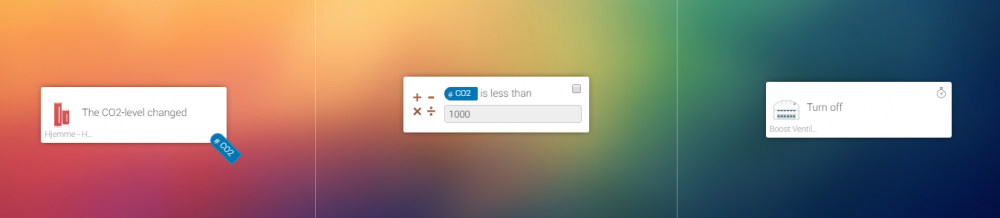

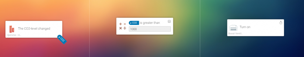

  9. For enkel styring av overnevnte vifte/ventilasjonsvifter så setter man de til normal drift via app/pc (styrke 1 f.eks) Jeg valgte å gå for Fibaro Single Switch 2. Man kan også her bruke en 1-10V dimmer fra f.eks Qubino for å sette opp en mer "flytende" styring. Fibaro switchen legger inn relè kontaktene på master viften slik at viftene går i Boost modus når master får signal. Man trenger 2 flows, en for å skru på ved en hvis CO2 og en til å skru viftene tilbake til normalmodus ved lavere CO2. Man bruker her Better Logic app'en. CO2 tag fra Netatmo legges til i Better Logic app og der setter man inn verdi når ventilasjonen skal gå i boost modus. Samme gjør man da når man mener at CO2 er tilbake til normal. Da settes Better Logic app til #CO2 is LESS than og angitt verdi. Jeg har 1000ppm i verdier bare for test. Da vil viftene boostes opp til 100% ved varsel fra Netatmo tilknyttet Homey hvis det er mer enn 1000ppm i CO2. Samme vil da skje når CO2 går under 1000, da vil viftene gå tilbake til normalmodus.
