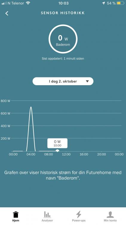

  2. Hei @Moskus takk for svar! I følge en annen (på FH Slack) så får man ut grafer som denne under, også med temperatur over tid, iallefall de 3 siste dagene. Det holder egentlig for meg, men virker som mye styr og unødvendig for meg å bruke Tibber når jeg bare ønsker disse grafene. Jeg har ingen andre behov for Tibber såvidt jeg kan forstå, jeg gjør resten i FutureHome. Node-Red er nok for avansert for meg, litt for dårlig på programmering ? Mener fortsatt at dette burde vært standard output fra FH.
