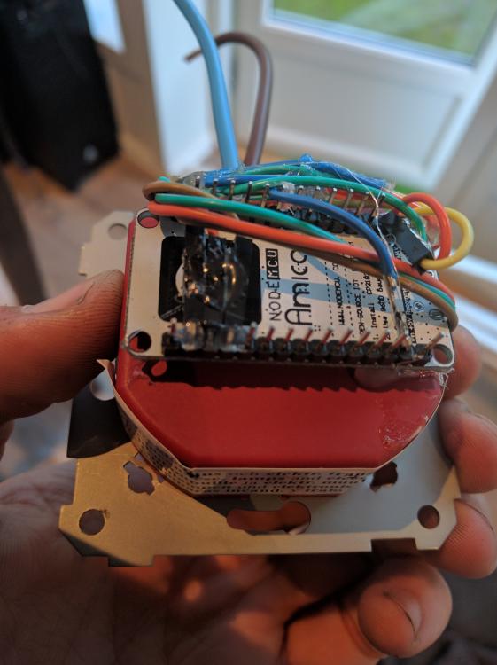

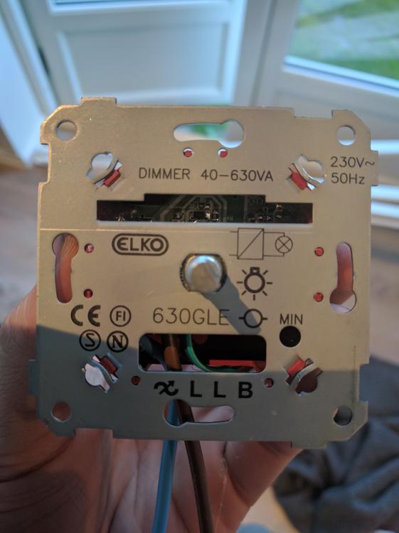

Prototype på gang, har demontert en mobil lader, type LG MCS-02ED den passer nesten perfekt inni dimmerboksen (GLE630), kuttet litt av 2 hjørner på kretskortet, loddet kabler på 230v inngangen og på 5v utgangen og inn på Vin på NodeMCU. Hvis man hadde brukt en ESP 12F som Fermate linker til her, så kunne man fått plass til den også inni boksen, men da må også sette inn en spenningsregulator, da den krever 3-3,6v. Har laget noen kretskort tidligere, så det hadde jo vært en tanke hvis jeg skulle hatt slike rundt i hele huset, å lage til kretskort med 230-5v og ESP12 og rotary kontroller på samme kortet, men tror det blir med tanken. Skal ha 3 nye dimmere i kjelleren, der blir det nok til at jeg bare setter rotary encoderen/dimmerhjulet i veggboksen og trekker signalkabler frem til en felles NodeMCU, så sant jeg får til å kjøre flere encodere på samme programmet (har ikke testet), da slipper man å mekke til 230v-5v inni boksen, noe elektrikeren antagelig ikke liker veldig godt..

Jeg har testa de litt mot Homeseer, laget en Elko dimmer med en rotary encoder og en defekt dimmer, bruker JSON mot HS, fungerer fint selv om det er noen småting igjen å pusse på. Har også testa den med DHT11 temp føler, det virker fint også over JSON, men kan også brukes med Arduino pluginen til Enigmatheater på HS forumet, han skal visstnok også legge inn støtte for den i pluginen.
Har testet å bruke ESP8266 (NodeMCU) sammen med en rotary encoder mot HS3 og en z-wave dimmer Aeon Labs fra Clas Ohlson. Det fungerer overraskende bra, jeg vil påstå så godt som ingen merkbar forsinkelse ved bruk, da sendes kommandoer via JSON. Planen er å bruke Elko sin løse hjul og deksel, sammen med en bakplate som passer i veggboksen for å få dette til å se helt vanlig ut. Jeg hadde håpet jeg kunne lese ut status av dimmeren via JSON og parse verdien på ESP8266 slik at jeg utifra det kunne sende on/off ved å trykke på rotary encoderen, men klarer ikke å finne ut hvordan jeg kan lagre JSON svaret jeg får fra HS i en string (der jeg har testet er kommentert ut i koden, nesten nederst). Hvis noen har en ide, så hyl ut Det virker slik det står, hentet litt kode herfra og derfra og skrevet noe selv #include <ArduinoJson.h> #include <ESP8266WiFi.h> #include <ESP8266HTTPClient.h> int brightness = 0; // dim level int fadeAmount = 3; // how many points to increase/decrease dim level by for each step int switchState = 0; int switchPressed = 0; int lastDimLevel; double deviceHSValue; unsigned long currentTime; unsigned long loopTime; const int pin_A = 5; //NodeMCU D1 const int pin_B = 4; //NodeMCU D2 const int pin_SW = 0; //NodeMCU D3 unsigned char encoder_A; unsigned char encoder_B; unsigned char encoder_A_prev=0; const char* ssid = "SSID"; //SSID const char* password = "PASSCODE"; //Network passcode IPAddress ip(192, 168, 1, 204); //Set the desired IP address of the ESP IPAddress subnet(255, 255, 255, 0); IPAddress gateway(192, 168, 1, 1); void setup() { // Initializing serial port for debugging purposes Serial.begin(115200); delay(10); // Connecting to WiFi network Serial.println(); Serial.print("Connecting to "); Serial.println(ssid); WiFi.config(ip, gateway, subnet); WiFi.begin(ssid, password); while (WiFi.status() != WL_CONNECTED) { delay(500); Serial.print("."); } Serial.println(""); //Serial.println("WiF connected"); String s = WiFi.macAddress(); Serial.println(s); Serial.println(WiFi.macAddress()); // Printing the ESP IP address Serial.println(WiFi.localIP()); pinMode(pin_A, INPUT); pinMode(pin_B, INPUT); pinMode(pin_SW, INPUT); currentTime = millis(); loopTime = currentTime; } void loop() { HTTPClient http; HTTPClient httpOff; HTTPClient httpHSValue; currentTime = millis(); if(currentTime >= (loopTime + 5)){ // 5ms since last check of encoder = 200Hz encoder_A = digitalRead(pin_A); // Read encoder pins encoder_B = digitalRead(pin_B); if((!encoder_A) && (encoder_A_prev)){ // A has gone from high to low if(encoder_B) { // B is high so clockwise // increase the brightness, dont go over 255 if(brightness + fadeAmount <= 99) brightness += fadeAmount; Serial.println(brightness); String dimm = String(brightness); http.begin("http://192.168.1.61/JSON?request=controldevicebyvalue&ref=20&value="+dimm); //Set your HS server IP address and ref is device ID int httpCode = http.GET(); //http.writeToStream(&Serial); //Prints the JSON return to serial http.end(); } else { // B is low so counter-clockwise // decrease the brightness, dont go below 10 if(brightness - fadeAmount >= 10) brightness -= fadeAmount; Serial.println(brightness); String dimmOpp = String(brightness); http.begin("http://192.168.1.61/JSON?request=controldevicebyvalue&ref=20&value="+dimmOpp); //Set your HS server IP address and ref is device ID int httpCode = http.GET(); http.end(); } } encoder_A_prev = encoder_A; // Store value of A for next time loopTime = currentTime; // Updates loopTime } //Reads the Switch switchState = digitalRead(pin_SW); //Checks if the Switch has been pressed if (switchState == LOW) { switchPressed = 1; } if (switchState == HIGH & switchPressed == 1) { Serial.println("Bryter trykket inn"); httpOff.begin("http://192.168.1.61/JSON?request=controldevicebyvalue&ref=20&value=0"); //Set your HS server IP address and ref is device ID int httpCodeOff = httpOff.GET(); httpOff.end(); /*deviceHSValue = httpHSValue.begin("http://192.168.1.61/JSON?request=getstatus&ref=20"); int httpHSValueCode = httpHSValue.GET(); //JSON Parser setup StaticJsonBuffer<2000> jsonBuffer; //char json[] = char json[] = "{\"Name\":\"HomeSeer Devices\",\"Version\":\"1.0\",\"Devices\":{\"ref\":85,\"name\":\"Test dimmbar\",\"location\":\"Unknown\",\"location2\":\"Unknown\",\"value\":26,\"status\":\"26 °C\",\"device_type_string\":\"\",\"last_change\":\"\\/Date(1472668903085)\\/\",\"relationship\":0,\"hide_from_view\":false,\"associated_devices\":[],\"device_type\":{\"Device_API\":0,\"Device_API_Description\":\"No API\",\"Device_Type\":0,\"Device_Type_Description\":\"Type 0\",\"Device_SubType\":0,\"Device_SubType_Description\":\"\"},\"device_image\":\"\",\"UserNote\":\"\",\"UserAccess\":\"Any\",\"status_image\":\"images/HomeSeer/contemporary/Thermometer-00.png\"}}"; JsonObject& root = jsonBuffer.parseObject(json); if (!root.success()) { Serial.println("parseObject() failed"); return; } deviceHSValue = root["Devices"]["value"]; Serial.println("HS Verdi"); Serial.println(deviceHSValue); httpHSValue.writeToStream(&Serial); // Denne skulle jeg gjerne ha lagret slik at den kunne vært brukt istedenfor den manuelle "char json[]" som ligger ovenfor httpHSValue.end(); */ switchPressed = 0; lastDimLevel = brightness; } }
