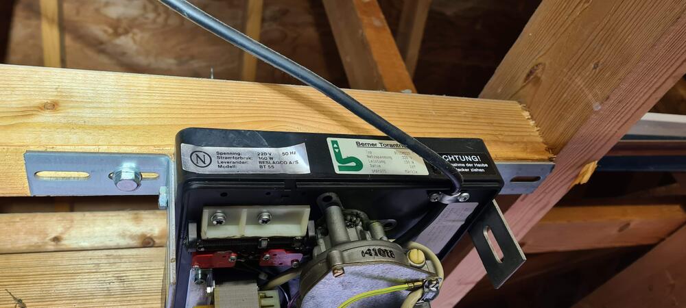

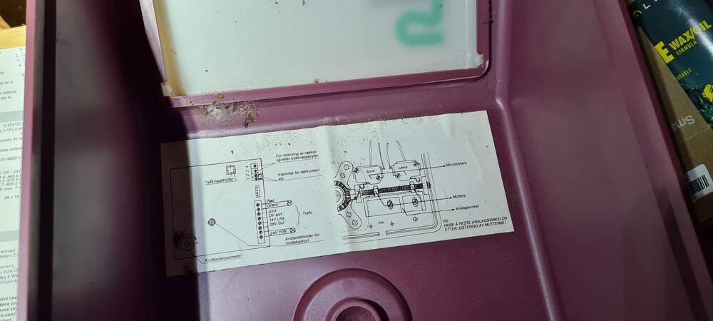

  1. Hei, Jeg har et tilsvarende problem som trådstarter. Jeg har en gammel portåpner fra 1992 og en Fibaro smart implant. Har koblet "Implant rød" til "14V lilla" på garasjeportåpner og "Implant blå" til "jord" på garasjeportåpner. Får ingen LED lampe som lyser eller noe indikasjon på at den får strøm. Har også prøvd "Implant rød" til "28V gul" uten hell. Jeg har en knapp på veggen som styrer portåpneren, men denne tenkte jeg å koble til når jeg hadde fått strøm på Implant slik at man hadde en mindre ting å forholde seg til. Ser at Implant trenger 9-30 V DC. Jeg aner ikke om min portåpner gir ut AC eller DC. Tips mottas med stor takk!
