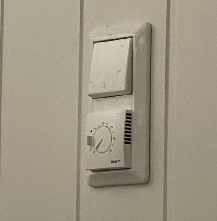

  8. Hei! Jeg bor i leilighet og tenker å legge til Aqara T1 Innfelt Zigbee-fjernstrømbryter på innsiden av mine lysbrytere da deter et rimelig alternativ og jeg har okay erfaring med Aqara. Ettersom lysbryteren vil benyttes minst like ofte gjennom Home Assistant som ved fysisk berøring, så vet jeg allerede nå at jeg kommer til å irritere meg over at lysbryterens retning vil være ut av sync med lyset. Det vil si, hvis lyset skrues av i HA og jeg vil skru det på fysisk, så må jeg vippe lysbryteren ned, som i mitt hode er av. Ja, jeg vet at dette er et ilandsproblem, men finnes det en lysbryterknapp som i stedet for å gå opp/ned fungerer ved at man dytter den inn? Da vil jeg slippe dette dilemmaet. Jeg kan kanskje bytte ut bryteren med en dimmer uten at det er noe problem? Den bør forøvrig passe inn i min dobbelramme. Se bilde.
