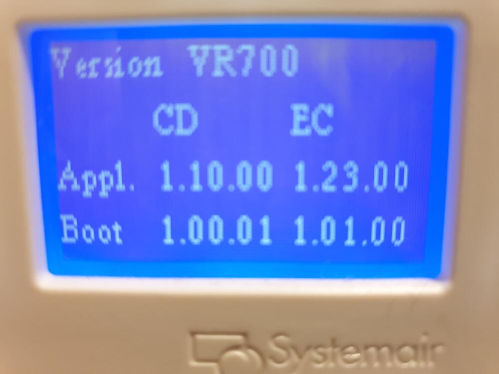

  8. Kan noen hjelpe med å anbefale en enkel smart bryter som ganske enkelt lukker en potensialfri kontakt, styrt via Homey Pro og videre via Tibber? I utgangspunktet bare med tidsstyring (gjennom døgnet og uken), samt fjernstyrt av/på fra Tibber-app’en. Senere kanskje også styrt fra inneklima-sensor(er), via Homey Flows? Den smarte bryteren skal kobles til min utmerkede balanserte ventilasjon med roterende varmeveksler fra 2012, type Systemair Villavent VR 700 DCV. Se versjonsnummer nedenfor. Originalt kan dette anlegget overstyres til maksimal ventilasjon ved ganske enkelt å lukke kontakt nr. 3 (Digital Inngang DI3) på kontaktklemma på hovedkretskortet. På koblingsskjemaet er denne kontakten merket « Viftekonfig. (std: EF=MAX, SF=MAX) » (husk at viftehastighetene kan konfigureres ved installasjon og hierakiet fra DI 1 til 3). Når DI3 lukkes, settes både avtrekksvifta (EF) og tilluftsvifta (SF) til maksimum, på samme måte som når man setter viftene på Trinn 3 på det manuelle Systemair betjeningspanelet. For å oppnå en ‘halv-smart' styring satser jeg således på en enkel løsning: En quick fix som mindre tekniske (eller tålmodige 😉 ) folk også kan bruke, uten en masse DIY involvert (med referanse til flere andre innlegg om utfordinger med lignende løsninger på lignende ventilasjonsanlegg 😉 ). Når man velger å beholde eldre ‘ikke-smarte’, men forøvrig velfungerende utstyr, så er det kanskje klokt å senke smarthus ambisjonnivået og nøye seg med forbedringer som spiller på lag med original funksjonalitet, som utstyret originalt er designet, bygget og innregulert med? Det gir som regel mindre risiko for komplikasjoner og følgefeil, samtidig som man ikke roter til produsentens produktansvar. Så får man heller oppgradere til kjempe-smart, framtidssikret utstyr når utstyrets økonomiske levetid ebber ut? La meg også få dele en energieffektiviserings-erfaring med denne balanserte ventilasjonen: Tidligere, dengang strømmen var billig, kjørte jeg anlegget med høy luftutskifting, bare regulert ned om natten for å unngå vindsus i kanalene. Vi optimaliserte for best mulig inneklima, uten særlig hensyn til energiforbruk. Nå kjører jeg normalt anlegget på minimum (trinn 1), økt til normal (trinn 2) en time rundt morgendusjen, regulert med ukeplanen innebygd i Systemair betjeningspanelet. Nå optimaliserer vi mer for energiøkonomi. Men det er tungvint å gå til betjeningpanelet når vi ønsker mer ventilasjon, for mer friskluft om sommeren, med gjester i huset eller i andre situasjoner med variabelt behov for luftmengde. Det er for dette jeg ønsker en halv-smart quick-fix. Endringen i driftsmodus har de siste 12 månedene redusert boligens energiforbruk med rundt 3 000 kWt, uten at vi merker noe dårligere inneklima. Med stort sett bare to personer igjen i huset etter at ungene flyttet hjemmefra, så tenker jeg det er både unødvendig og dårlig energiøkonomi å sirkulere omlag 600m3 friskluft i timen (omlag 100% utskifting av luft hver time), gitt at dette anlegget bare gjenvinner rundt 2/3 av varmen fra avtrekket. Hører gjerne om andres erfaringer med driften av Systemair Villavent VR 700 DCV balansert ventilasjon med roterende varmeveksler fra 2012, og forsøk på å gjøre dette anlegget smartere?
