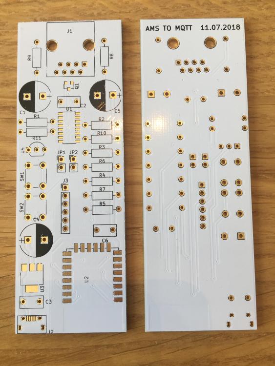

Har AP tilgjengelig, kan koble til, men blir ikke redirected til webside for oppsett. Usikker på hvor denne feilen ligger da jeg ikke har endret kode. Er det noen guider på hvordan ting settes opp? Evt. skulle noen ha lagt det til på GitHub? Jeg kan godt skrive en full guide for montering og konfigurasjon om noen peker meg i riktig retning. Jeg trodde jeg skulle ha mer trøbbel med SMD-komponentene enn jeg faktisk hadde, men for nybegynnere kan det nok være greit med en liten guide. Og når man endelig har fått elektronikken på plass, så er det en del manuelt arbeid i Arduino IDE for å faktisk få det til å kompilere, og ikke minst laste opp til ESP8266. Vil være litt vanskelig for noen som aldri har rørt Arduino før. -

Noen som trenger kretskort? Kortene er er av type "ENIG", altså blyfri og god kvalitet. 70,- inkl. brevfrakt i Norge. -
