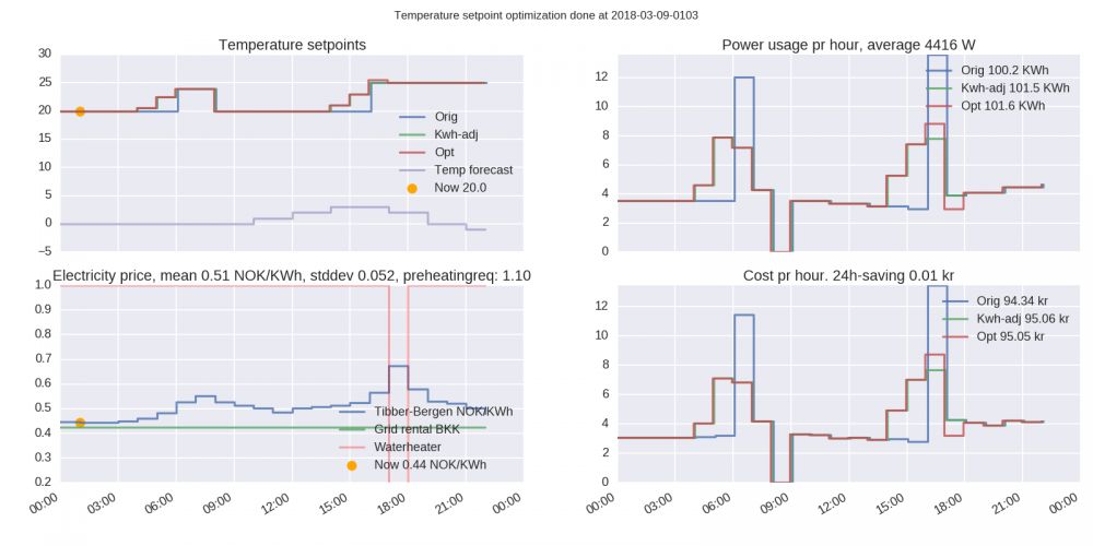

Det er kjedelige dager, her er bilde fra optimaliseringen som ble gjort i natt (og med temperaturprofil som har blitt fulgt i løpet av dagen). Besparelse ett øre!
Her er det ikke annet å gjøre enn å håpe på mange og store kabler til utlandet for å få til større prissvingninger, samt en eller annen form for ikke-konstant nettleie!

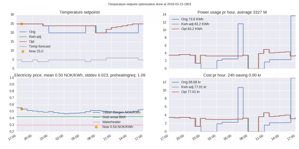

En liten vurdering av søndag som var, hvor strømprisene var (rekord?)høye for sesongen:
Først jobben datamaskinen gjorde klokka tre natt til søndag for hvordan den trodde strømforbruket skulle være, og den fant ut at det var 18 øre (!) å spare pga prisøkningen kl. 17:00.
Av diverse årsaker (vanskelige) så ombestemmer den seg kl 15:00 for å starte forvarming akkurat da og ikke kl 16:00 som den nattlige analysen tilsa, det ser jeg igjen i faktisk strømforbruk i Grafana-plottet under.
Pga. forvarmingen får jeg et voldsomt forbruk i to timer (og ja, det merkes at det blir godt og varmt ;), høy WAF når man forklarer at dette er for å spare penger) Men i forhold til den maskinlærte planen over, så faller ikke strømforbruket til null i oppvarming i de dyre timene. Og da er jeg redd at besparelsen ikke er tilstede, det er mer fristende å tro at forvarmingen heller bidro til 10 Kwh ekstra forbruk (og desto mer behagelig temperatur).
